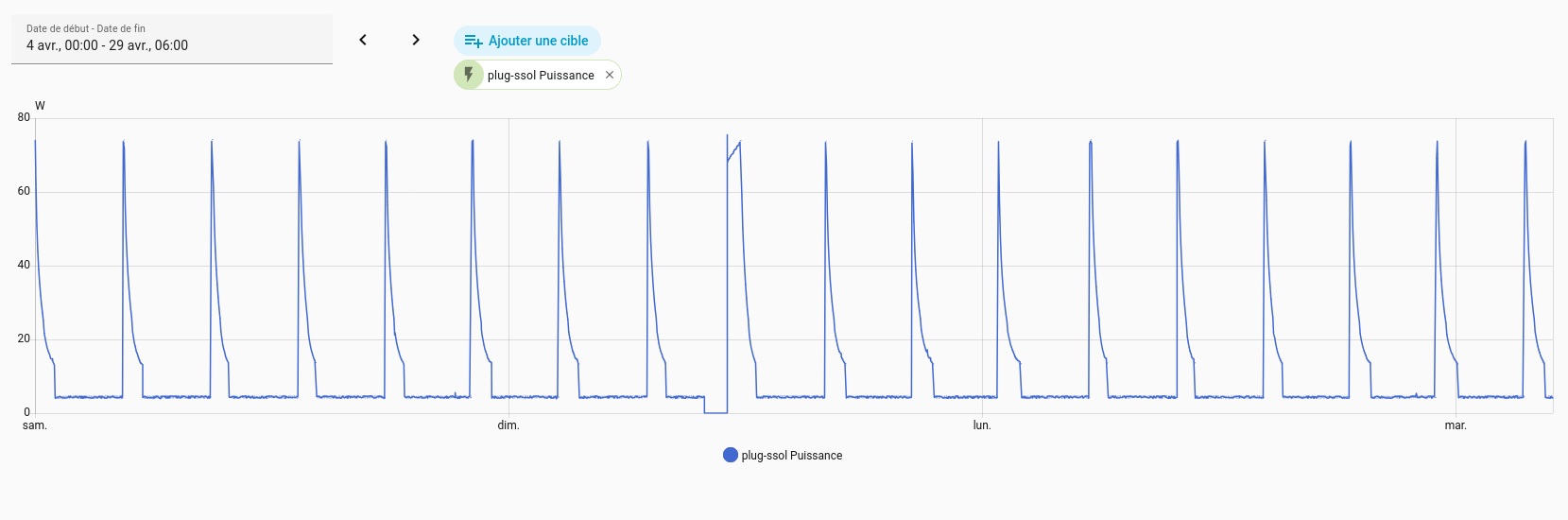

Je n'ai pas fait tourner le robot, il est resté tout le temps sur sa base, donc il s'agit d'une perte de batterie sans travail..
Il y a donc bien une consommation importante qui nécessite une recharge d'environ 1h (5-10min pleine puissance de charge >60w , le reste en diminuant).
Chez moi ca a l'air de s'espacer toutes les 3heures, on verra demain ce que ca donne.
Si je prends une moyenne de 40W/h pendant cette période de charge, toutes les 3h ca representerait 320W / jour en standby.

j'ai vu que je ne suis pas le seul à me plaindre de la conso en veille, à priori c'est le blocage des roues du robot pour le serrer contre la base de charge qui provoque le problème
https://community.home-assistant.io/t/d ... /749593/77

Merci pour l'info je viens d'ajouter a HA l'intégration, pour l'instant pas d'historique évidemment..
Si cela s'avère vrai, le coup du verrouillage des roues, on est bien sur une mauvaise conception, ils auraient pu choisir un verrouillage via loquet motorisé plutôt qu'un moteur qui tourne en boucle pour maintenir les roues bloquées ...
Par contre cela voudrait dire qu'on pourrait facilement résoudre ce problème en réduisant à 1 ou 2min le blocage via une maj du firmware si Dreame accepte de le faire !

Pas moyen de le confirmer sur mon A1 il n'y a pas eu de mise à jour ;)
Toujours le même cycle de charge, on voit un cycle plus long lorsque le robot effectue une tonte.
